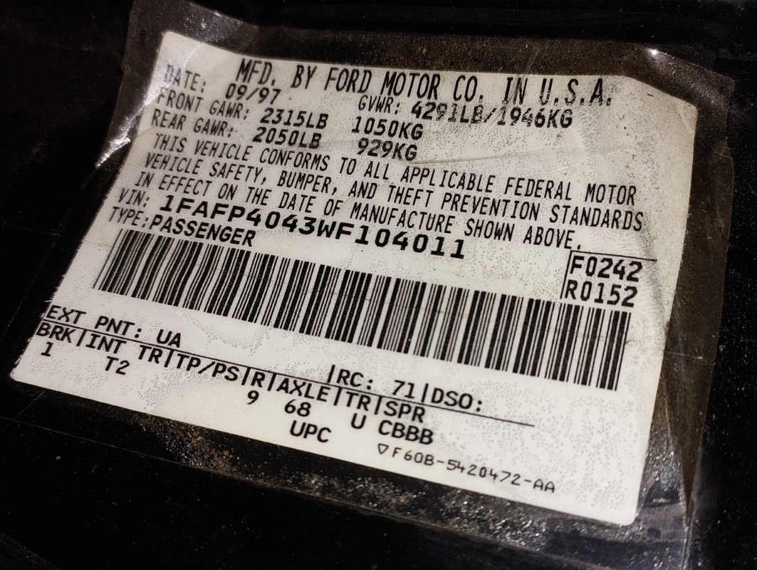

zrób zdjęcie tabliczki ze słupka drzwi
Ok, postaram się dzisiaj po pracy
Posty: 2459
Re: świece
Post autor: RAFAŁ (GROSZEK) » 2023-03-23, 10:56
tak jak piszesz po vinie wychodzi 98 , po tabliczce 97
