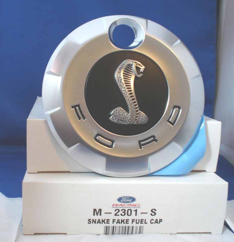

mam pytanie co do tematu czy emblemat boczny na botnik typu: http://img12.allegroimg.pl/photos/orygi ... 3155684995" onclick="window.open(this.href);return false; jak jest on mocowany?
tzn. czy tylko na taśme czy jest również przykręcany?

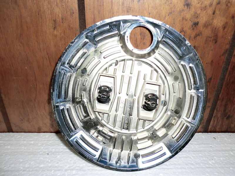

ma jeszcze 2 kolki ustalajace ale nie trzymajace, i w blotniku sa 2 otwory na nie.

Nie wiem jak te z Allegro, ale u mnie mocowanie wygląda tak:AdamSz pisze:mam pytanie co do tematu czy emblemat boczny na botnik typu: http://img12.allegroimg.pl/photos/orygi ... 3155684995" onclick="window.open(this.href);return false; jak jest on mocowany?
