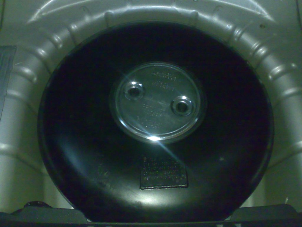

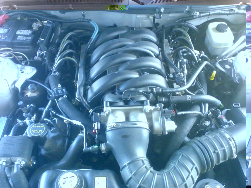

To aby nie ktorzy mieli sobie o czym pogadac, to od niedzieli moja v8ka jezdzi juz na lpg:)
Sam sobie zagazowalem, jak ktos bedzie chcial, to mu tez zagazuje tak jak malo kto to zrobi nie chwalac sie:) Lada chwila wpadnie pod maske innemu koledze z forum. Pozniej wrzuce fotki.
Afr na bucie taki sam jak na benzynie, temp katow rowniez, zadnej roznicy w jezdzie za wyjatkiem portfela,
nawet za bardzo pod maska sie nie rzuca.

Tak wygląda to u mnie:
Ostatnio zmieniony 2011-10-07, 17:43 przez caniggia, łącznie zmieniany 1 raz.

Piękna robota.Jaka centrala sterująca ,reduktor oraz jakie wtryskiwacze zastosowałeś ?
Posty: 3868
Model: Mustang GT 4.6 Turbo
Kolor: satin silver
Re: LPG w V8
Post autor: caniggia » 2011-10-07, 18:03
Bolek pisze:Piękna robota.Jaka centrala sterująca ,reduktor oraz jakie wtryskiwacze zastosowałeś ?
Reduktor jeden! IG1 Magg zmodyfikowany, sterownik LPGTech w którym dużo modyfikacji to moja zasługa (na tą chwilę bezkonkurencyjny), wtryskiwacze Hana niebieskie.
