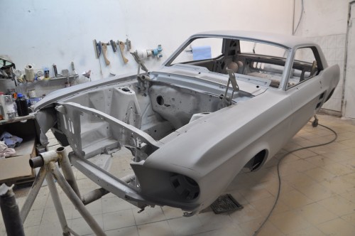

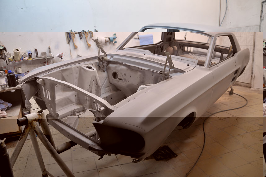

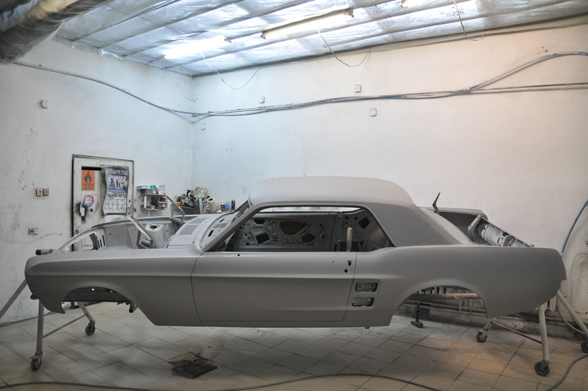

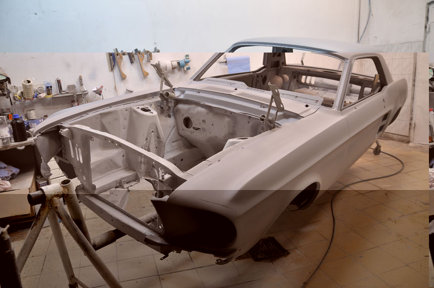

po kilku przecierkach i natryskach jest podkład
teraz ok. miesiąc schnięcia w oczekiwaniu na lakier

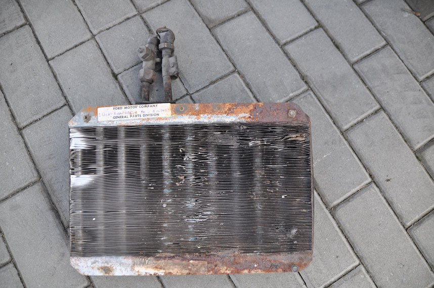

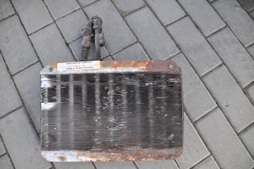

w międzyczasie został odnaleziony kolejny dowód na to że auto posiadało fabryczną klimę, tak więc gdyby ktoś miał na zbyciu pozostałe elementy do klimy to chętnie kupię
powiedzcie tylko co najlepiej zrobić z tym rdzeniem (obecnie oddany do sprawdzenia szczelności), bo z poniższych zdjęć widzę że po prostu został wymieniony na nowy, a szkoda pozbywać się starego gdyż zapewne posiada grubsze rurki i jest wyższej jakości od nowych jak to w przypadku wielu zamienników, już nie będę wspominał że to oryginał jeszcze z etykietą!!!

kolejna rozterka to czy szukać oryginału Yorka czy Sandena:
http://www.mustangandfords.com/how-to/i ... gallery/#3" onclick="window.open(this.href);return false;
tak przy okazji lewy okular reflektora został zespawany, chociaż najlepszy spawacz w okolicy nie wziąl nawet kasy za to ponieważ uznał że jest to niespawalne i efektu piorunującego nie ma, tak czy siak pęknięcie zostało zaspawane, a Panowie ze Speccaru zeszlifowali spaw i do ew. poprawek użyli jakiś specjalny "klej" do aluminium, efekt końcowy jak dla mnie "śladu nie ma"

Swego czasu miałem podobną kwestię jak Ty w przypadku tego rdzenia - u mnie dotyczyło to chłodnicy. Zakup nowej oczywiście można zrobić zawsze, ale jakość jest taka sobie. Okazuje się, że rdzeń można wymienić. Nie jest to tania operacja, ale zastosowane elementy są bardzo przyzwoitej jakości. Co więcej... można dobrać bardzo zbliżony do oryginału wzór. U mnie wymiana rdzenia wyszła ok 1200 zł. Wymianę robiłem tu:
Chłodnice - Rosłoniec
Żeby nie było że to reklama...
Wymiana wykonana jest bardzo dobrze. Obudowa nie została uszkodzona. Niemniej malowanie zrobione "tak sobie". Spodziewałbym się że pomalują to jakoś uczciwie. Sam rdzeń faktycznie można lekko przypylić żeby nie obniżyć skuteczności oddawania ciepła, ale zbiorniczek wyrównawczy oraz zbiornik oleju to już bym pojechał podkładem a potem dopiero lakierem. U mnie wygląda na to, że spryskali jakimś muchozolem typu MOTIP czy coś w tym stylu i zauważyłem że to tak średnio wyszło. Jak poprosisz o naprawę bez malowania, a pomalujesz samodzielnie to będzie już miodzio.
Żeby nie było że to reklama...Wymiana wykonana jest bardzo dobrze. Obudowa nie została uszkodzona. Niemniej malowanie zrobione "tak sobie". Spodziewałbym się że pomalują to jakoś uczciwie. Sam rdzeń faktycznie można lekko przypylić żeby nie obniżyć skuteczności oddawania ciepła, ale zbiorniczek wyrównawczy oraz zbiornik oleju to już bym pojechał podkładem a potem dopiero lakierem. U mnie wygląda na to, że spryskali jakimś muchozolem typu MOTIP czy coś w tym stylu i zauważyłem że to tak średnio wyszło. Jak poprosisz o naprawę bez malowania, a pomalujesz samodzielnie to będzie już miodzio.

otoż to, ten znaczek Fomoco - bezcenny
dlatego chciałbym ten evaporatorek zostawić w oryginale (tudzież zamiennik to ponad 1000zł) i wydaje się że po sprawdzeniu szczelności można by było co najwyżej wypiaskować (o ile piaskowanie nie zniszczy blaszek - nie znam się, więc może tylko wyczyszczenie obudowy/ramki), ale niestety z jednoczesnym zniszczeniem oryginalnej naklejki z którą przetrwał 50 lat!!
dlatego mam tez rozterkę czy w przypadku przywracania klimy montować na silnik oryginalnego bydlaka Yorka czy zgrabnego, chromowanego Sandena
