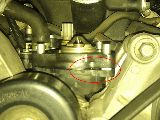

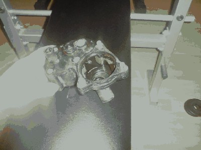

Taaa, no i u mnie rozwaliło obudowę ;( walczę z jej wykręceniem i mam parę pytań ale najpierw fotki:
Pytanie: Czy zaznaczone rozszczelnienie jest naprawialne, bo to wygląda jak osobna część, choć w "exploded view" nie jest pokazana oddzielnie, więc zgaduję, że dupa....
Cóż... szukam gdzie tu jak najszybciej zamówić cały komplet. W tym wątku jest fajny opis demontażu i przy okazji sugestia wymiany termostatu i czujnika temperatury, więc pewno i ja tak zrobię...
Jeżeli ktoś ma jakieś przydatne sugestie, to chętnie posłucham. Tym czasem śmigam do Castoramy bo brakuje mi narzędzia a nie chcę aż tyle demontować jak sugeruje koleś w powyższym wątku...

...po zakupie odpowiednich narzędzi w 5 minut wykręciłem gnojka bez potrzeby demontowania czegokolwiek innego :ok:
Teraz mam pytania:

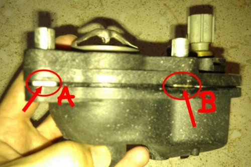

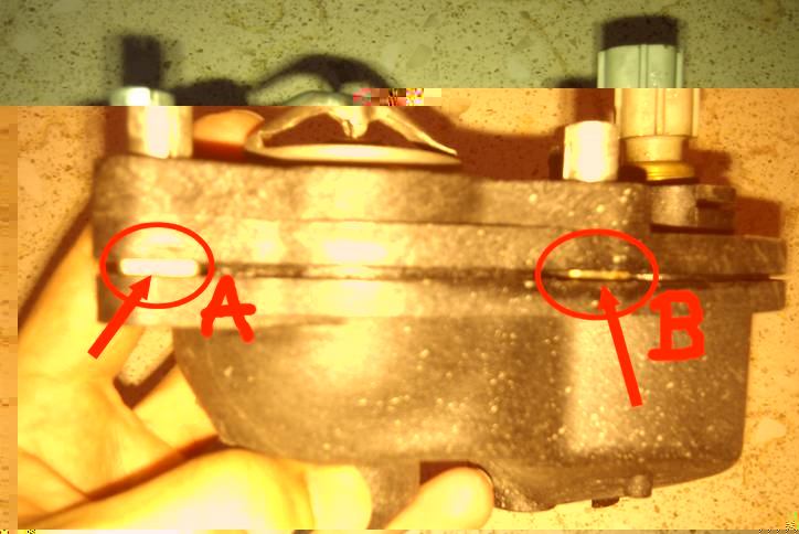

1) Nie jestem mechanikiem, więc czy ktoś z szanownego koleżeństwa może mnie oświecić i wyjaśnić jakaż to tajemna myśl techniczna przyświeca zastosowanemu rozwiązaniu, w którym nakrętki A i B (zdjęcie poniżej) znajdują się pomiędzy dwoma częściami dolnej obudowy a te dwie części są sklejone/zgrzane? :zdziwko:

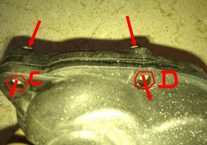

2) Tak sobie myślę, czy jako tymczasowe rozwiązanie można by użyć silikonu uszczelniającego albo kleju w miejscu, gdzie powstała szczelina, kupić dłuższe śruby, tak żeby wystawały pod spodem i w miejscach C i D (drugie zdjęcie) dodać nakrętki. Ścisnąć wszystko imadełkiem i skręcić dłuższymi śrubami, zaciskając od dołu dodanymi nakrętkami. Wytrzyma ciśnienie?

Nie miałem okazji zapoznać się z tą obudową organoleptycznie, ale na pierwszy rzut oka wydaje się , że zaproponowane przez Ciebie rozwiązanie (skręcenie całości) byłoby słuszne i niekoniecznie "tymczasowe". Może konstrukcja tej obudowy to efekt lobby producenta.

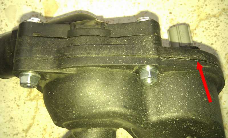

...jak widać po zastosowaniu nowego rozwiązania szczelina zniknęła prawie całkowicie - została niewielka w miejscu pokazanym strzałką.
Zastanawiam się teraz, czy przed ostatecznym skręceniem naładować tam czerwonego silikonu, czy może np. lepiej klej cyjanoakrylowy z wytrzymałością do 100 st.C. Poza tym wpadłem na pomysł, że można by cała tą szczelinę w około zaspawać. Jutro rano podjadę do kolesia co klei zderzaki, żeby posmakował tego plastiku i powiedział, czy da się zaspawać. Zapytam też, czy mu nie będzie przeszkadzał /silikon/klej w środku. Jeżeli nie, to na wieczór zasilikonuję/zakleję, zostawię skręcone, ściśnięte na noc i we wtorek rano pojadę na zespawanie i będę montował. Ciekawe, co z tego wyjdzie...

Szukałem nie mam tego, na forum ktoś kiedys wystawiał walniety silnik z V6 moze ma równiez termostat , a jak nie to allegro.pl , z klejeniem troche lipa bo tam jednak jest troche cisnienia w układzie moze nie zdac egzaminu

Ja myślę o potrójnym zabezpieczeniu. Przede wszystkim [1] skręcenie śrubami, [2] klej/silikon do uszczelnienia powierzchni, które zostaną ściśnięte a [3] spawanie dodatkowo na zewnątrz, żeby zakleić całą szczelinę. Zobaczymy, jak nie wytrzyma, to trudno, ale na Alledrogo chyba nie będę kupował, bo jest 3x drożej niż w Stanach... Z drugiej strony, jeżeli dostawa ze Stanów miała by za długo trwać, to może skusze się na A, wezmę fakturę, wrzucę w koszty, odliczę VAT, nie będzie może aż tak źle...
