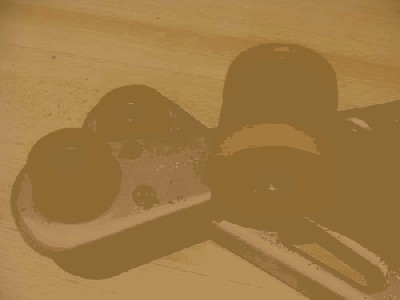

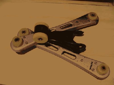

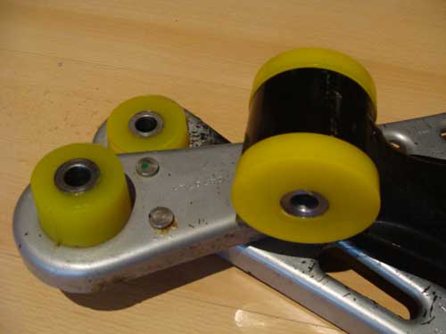

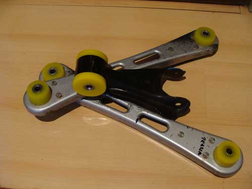

Wstawione tuleje z Poluretanu. Niedlugo wrazenia z jazdy ..
Wyszlo okolo 500 zl (3 szt ) Dlugo trwalo bo robili forme teraz to bedzie okolo 7 dni na zrobienie ich .. Ale tyle co widze sa ok.
[ Dodano: 2009-01-24, 22:41 ]
No i Założone.
Spasowane sa super - ciasno.
Teraz mokro ale pierwsze proby sa optymistyczne - widoczna poprawa - kola juz nie podskakują. Mieli kolami ale płynnie Ciagnie do przodu. Napisze jak bedzie sucho i nagram jakis filmik .
