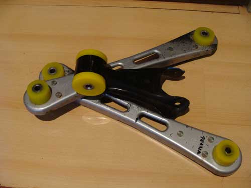

[b:f710583bda]Czy zauważyliście ze przy ostrym ruszaniu tylne kola podskakują tracac przyczepność. [/b:f710583bda]
Prawdopodobnie jest to wina wachaczy 2 zewnętrznych i środkowego ( tak pisza na forach ).
Przyczyna tkwi w simenblokach zastosowanych w tych wachaczach z miekiej gumy, zbyt miekkiej.
Wymontowalem wahacze i razem z kolego wysłaliśmy je do firmy ktora wtłacza z poliuretanu. Tuleje i łączniki na powerflex. Takie rozwiazania stosowane sa w sporcie. sa bardzo wytrzymale - ciekawe czy przyniesie taka modyfikacja efekt

Aby nie czekac na przyslanie gotowych z USA - wyslane zostly do Olkusza. Wczoraj podobno dostali . W ciagu 3-4 dni maja byc gotowe wg orginalu. Firma znana i z doswiadczeniem w tych sprawach. Dostane na nie 2 lata gwarancji. koszt to okolo 250 -300 zl za wszystko.
Jak wyjolem je - to rzeczywiście guma mieka na nasze koniki i moce. Mowia ze to jest jedna z wad Mustangow.
http://www.poliuretan.olkusz.pl/" onclick="window.open(this.href);return false;

WRESZCIE SA Wahacze tylnego mostu - ZARAZ MONTUJEMY.
Wstawione tuleje z Poluretanu. Niedlugo wrazenia z jazdy ..
Wyszlo okolo 500 zl (3 szt ) Dlugo trwalo bo robili forme teraz to bedzie okolo 7 dni na zrobienie ich .. Ale tyle co widze sa ok.
[ Dodano: 2009-01-24, 22:41 ]
No i Założone.
Spasowane sa super - ciasno.
Teraz mokro ale pierwsze proby sa optymistyczne - widoczna poprawa - kola juz nie podskakują. Mieli kolami ale płynnie Ciagnie do przodu. Napisze jak bedzie sucho i nagram jakis filmik .
[ Dodano: 2009-02-07, 18:14 ]
No wreszcie mialem okazje na suchym zobaczyc czy to cos dalo czy nie - Jest super . Most nie skacze jak zajac tylko auto ciagnie i wyrywa do przodu - Jednym slowem WARTO..( Test na lotnisku w Ulezu ) Nawet maska nie drzy tak jak wczesniej , moze to byla wina wlasnei drgan od kol w jakims tam stopniu .
[ Dodano: 2009-04-29, 19:29 ]
No i problem rozwiazany .
wszystko opisalem tu:
viewtopic.php?t=530&highlight=wachacze
Ale napewno Wahacze takie jak Regulowany wahacz srodkowy Steeda bylby lepszy . Ale te tez to jakies rozwiazanei .
