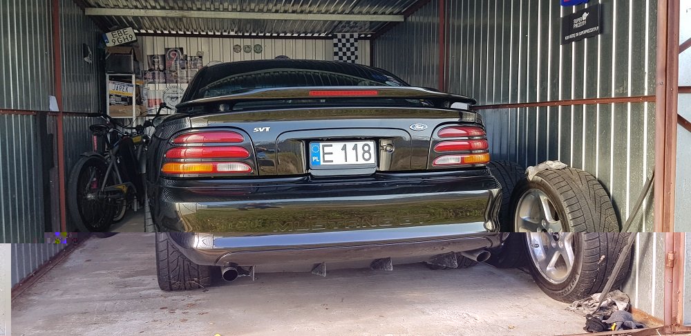

W sobotę założyłem exporty, tak się nimi zajarałem - że zapominałem schować żony rower do garażu na szczęście sąsiad go zauważył, więc jestem 1tys do przodu :)
Przy okazji nowe tablica dostała przerobioną pod wymiar ramkę.

Nawet niezły dyfuzor!

Mam go już parę lat, miał być założony tylko na przymiarkę i następnie dostosowany do finalnego pomysłu - ale na to nie znalazłem jeszcze czasu.

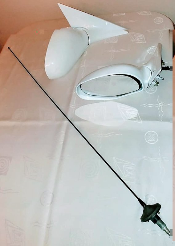

Skoro lampy export są już na pokładzie to przyszła pora na exportowe lusterka. Składane z wersji japońskiej.
Na razie jeszcze białe, ale zaraz trafią do malowania.
Po latach szukania, na nadkole wróci fabryczna antena, kupiłem auto ze składaną - też fajnie wygląda ale ma ciut za małe przykrycie otworu w nadkolu.
Dotarły też nowe dywaniki z cobrą - do dopełnienia wnętrza zostają więc jeszcze nakładki z Macha i wymiana pasa kierowcy bo nieco sfatygowany po latach.

super... :super: to ładnie zaprezentujemy IV gen. na WOŚP :ok:
