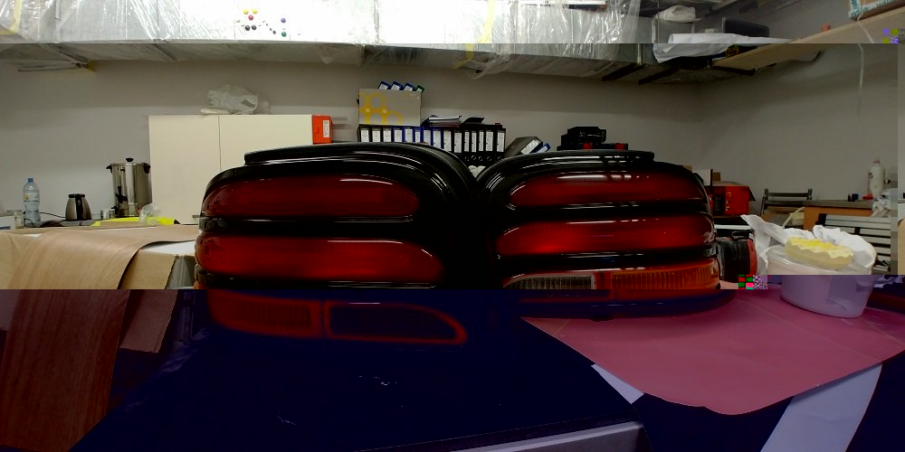

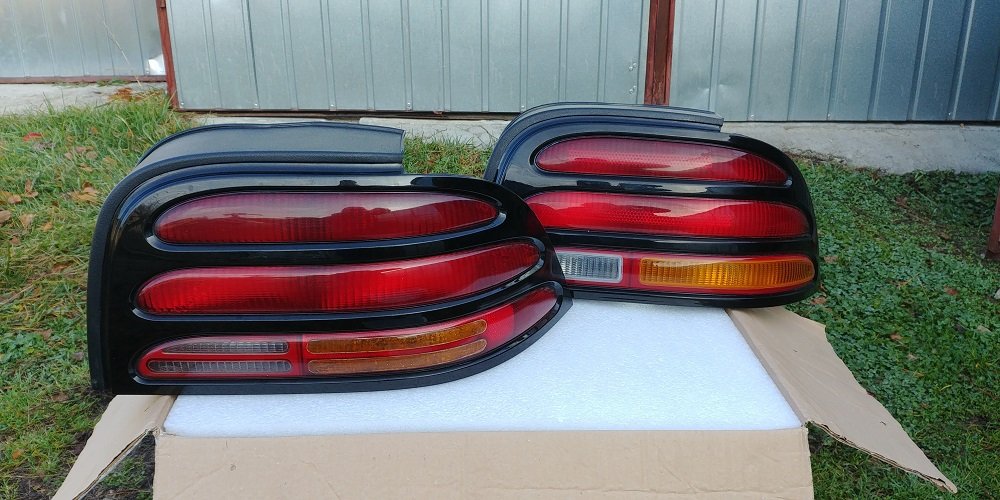

W sobotę założyłem exporty, tak się nimi zajarałem - że zapominałem schować żony rower do garażu na szczęście sąsiad go zauważył, więc jestem 1tys do przodu
Przy okazji nowe tablica dostała przerobioną pod wymiar ramkę.

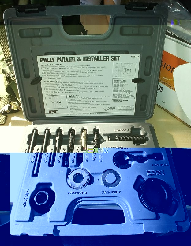

W październiku wymieniłem też linki hamulca ręcznego- bo moje były zastane od nieużywania - teraz w końcu trzyma.
Zlikwidowałem też przeciek ze wspomagania, przy okazji wymiany przewodu, wymieniona została na nową też pompa wspomagania.
Wymiana pompy to jednak nie jest łatwa operacja, bo najpierw trzeba zdjąć z niej koło pasowe - a to wymaga specjalnego ściągacza.
Zakupiłem więc cały zestaw do zdejmowania/ zakładania i w godzinę było po zabiegu. Tak to wyglądało
wymiana pompy

Hejstang232 pisze: ↑2018-11-14, 09:11
wymiana pompy
możesz podać oznaczenie tych ściągaczy? ebaje są pełne różnego rodzaju zestawów ale na żadnym nie znalazłem wzmianki o pięcio-litrowym sn95.
Pozdro

Zakładam że raz w miesiącu nie trzeba będzie używać tego ściągacza, za 10zł na każdym warsztacie da się to wycisnąć prasą
- ja tak robiłem jak zakładałem zestaw regeneracyjny do pompy wspomagania

da się to ściągnąć prasą ale nie każdą pompę da się odkręcić z samochodu bez ściągnięcia koła ,

W SNie można spokojnie ściągnać pompę bez ściągania koła. W kole jest specjalne nacięcie pod śruby

Są otwory ale w GT, w V6 koło jest pełne - a ja mając złe wspomnienia z wymiany w 3.8 wolałem zainwestować te 30$

Aaaaaaaaaachaa, no właśnie tego nie wiedziałem że mogą być pełne koła - to zmienia postać
Ja dałem radę wymontować

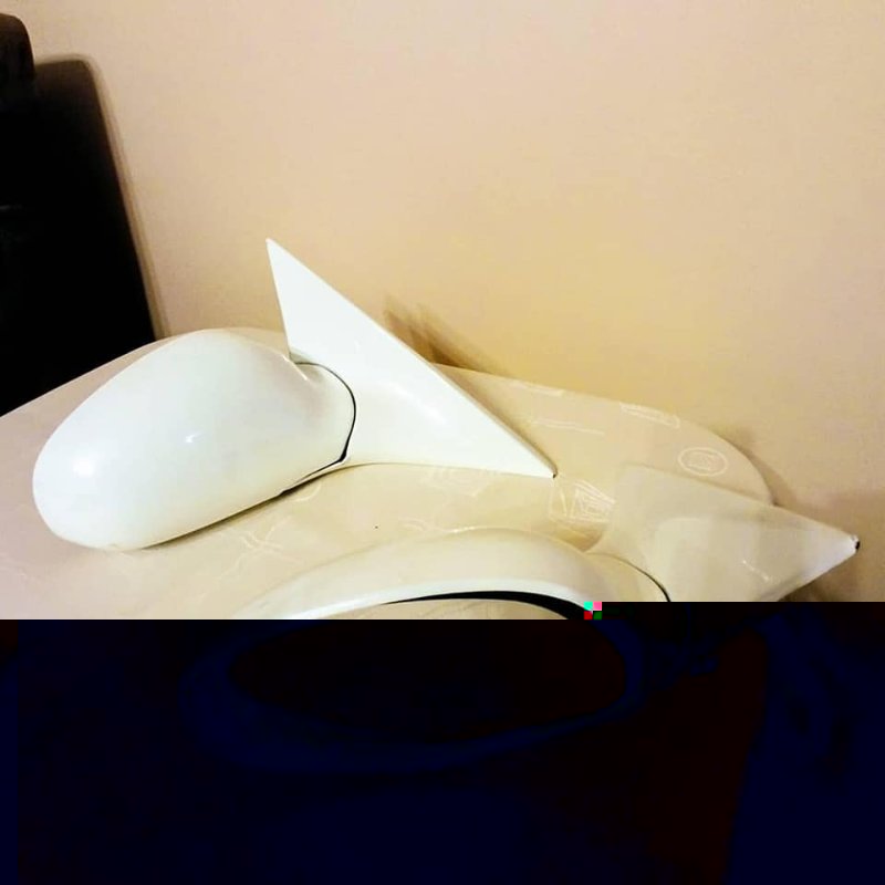

Skoro lampy export są już na pokładzie to przyszła pora na exportowe lusterka. Składane z wersji japońskiej.
Na razie jeszcze białe, ale zaraz trafią do malowania.
Po latach szukania, na nadkole wróci fabryczna antena, kupiłem auto ze składaną - też fajnie wygląda ale ma ciut za małe przykrycie otworu w nadkolu.
Dotarły też nowe dywaniki z cobrą - do dopełnienia wnętrza zostają więc jeszcze nakładki z Macha i wymiana pasa kierowcy bo nieco sfatygowany po latach.
