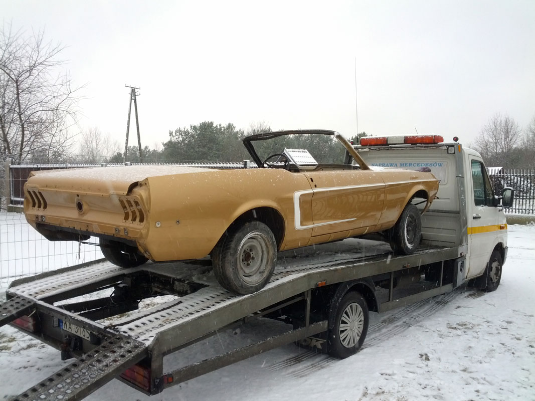

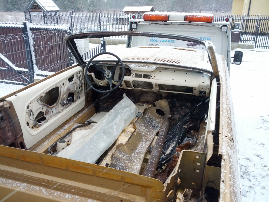

Żarty się skończyły, wczoraj konik pojechał na kompleksowy zabieg do chirurga plastycznego.
Na dzień dobry do wymiany poszycia drzwi i kominki w podszybiu... zobaczymy co podłoga ujawni po piaskowaniu.
Szacowany czas remontu blacharsko/lakierniczego: 6-9 miesięcy

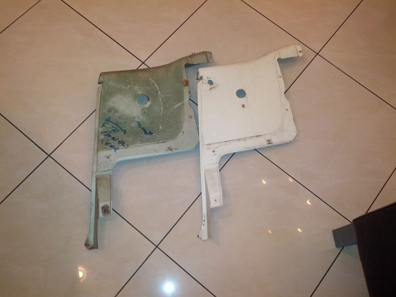

Po pół roku poszukiwań w końcu przed świętami udało mi się upolować na ebay'u (jakiś szrot w Sacramento) panele metalowe na tył do 67/68 convert (65/66 są nieco inne). Dzisiaj kurier dostarczył zdobycz:
Po prawej mój panel z dziurą po pasach bezwładnościowych
Słowa żony :"Jak można się kawałkiem zardzewiałej blachy tak spalać?"

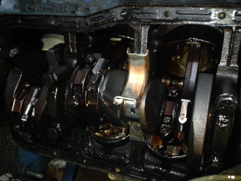

... jedziemy dalej, dogłębna inspekcja silnika (w lato mierzyliśmy tylko sprężanie i było ok).
Tak to wygląda w środku:
Diagnoza:
Silnik jest z maja 68 (samochód 21 maja), więc jest duże prawdopodobieństwo, że jest oryginalny.
Największe zaskoczenie... wszystko jest nominalne
silnik nigdy nie był remontowany
Widać że jeździł na krótkich dystansach bo ma tony błota/nagaru. Głowic nie tykamy, panewki korbowodowe super, główne nieco gorzej, ale wszystko zostawiamy jak jest. Myjemy, czyścimy, malujemy, wymieniamy rozrząd (obecny ma luz że można łańcuch zdjąć jak w rowerze), obudowę rozrządu, pompę wody, paliwa, miskę, aparat zapłonowy z pertronixem, uszczelki itd.
Przebieg auta 100.000 mil wydaje się bardzo wysoce prawdopodobny.
